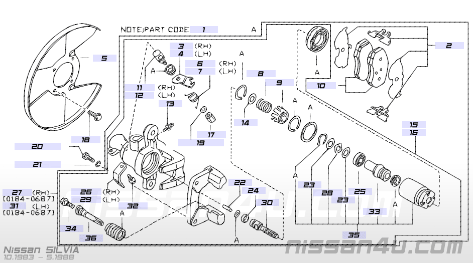

Bon je vient de rebuild un étrier arrière droit.
Tous les joint sont changer, sir-clip aussi, soufflet de protection.
J'ai juste un gros problème:
J'ai un roulement qui est mort, celui de la visse qui pivote quand on tire le frein a main...
Du coup, sans se roulement, cette visse a beaucoup de jeux ! et le frein a main inefficace sur cet étrier...
Il était déjà casse car quand j'ai ouvert l’étrier, j'ai retrouver des morceaux du roulement qui se baladais...
Sur le schéma si dessus, c'est la visse n°11 dont je parle, et comme par hasard, le roulement a l’intérieur de l'etrier, ne figure pas sur se schéma, je me demande même si cette pièce et dispo cher Nissan...
Qu'en pensez vous, je suis bon pour commander un étrier neuf ?

Messagepar seb.racing » Sam Juin 09, 2012 2:17 pm
c'est le roulement a aiguille, merde c'est pas de bol
un étrier en échange standard c'est dans les 270euro, si tu arrive pas a trouver un roulement
prendre un étrier d'occaz, c'est a vérifier mais il me semble que les Z31 S14 ont les méme étrier arr
sauf les Z31 TURBO MK2 qui sont en disque arr ventilé
