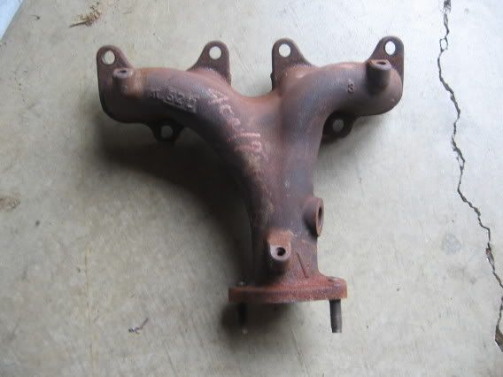

Hmm aujourd'hui je suis tombé sur ça
Comme ça on dirait que c'est pas mal :?

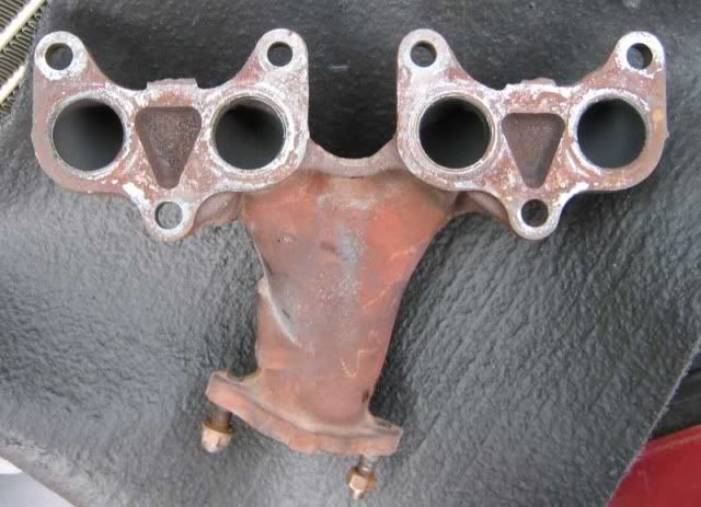

Mais en recherchant un peu plus
Image :evil:
Donc bien essayé dommage car il existe pas mal de collecteur inox pour starlet :x
