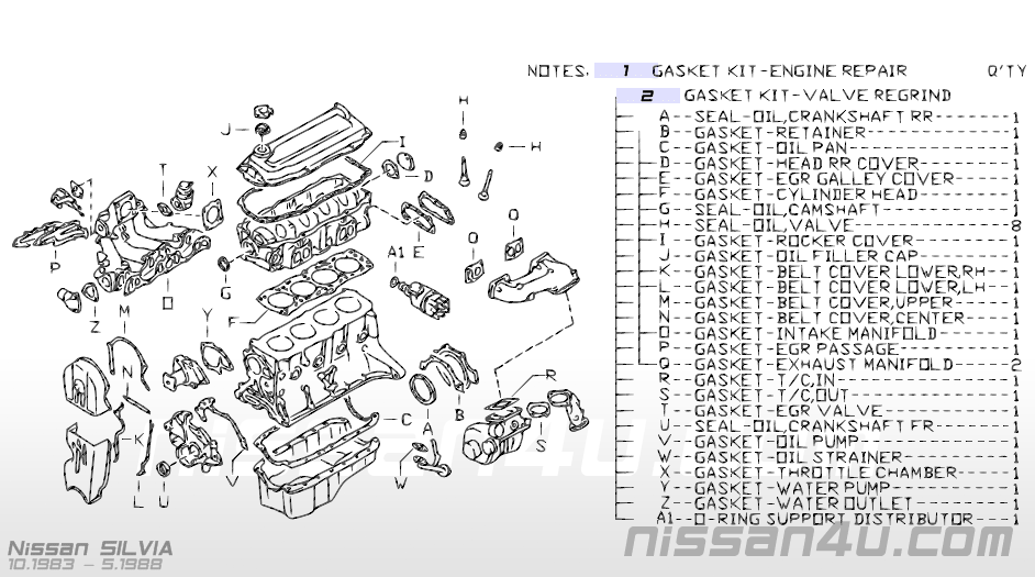

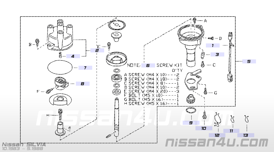

J'ai une fuite d'huile au niveau du distributeur allumage qui coule sur le conduit admission air
Elle semble venir de l'axe tournant et l'huile passe par la tête et doigt d'allumeur
Question pour ceux qui savent:
Y'a t'il un joint sur cette axe?
D'après les schémas, je vois un joint torique sur le corps (non tournant)
http://static.nissan4u.com/epc_img/14344034582109.png
http://nissan4u.com/parts/silvia/el_s12/1988_1/type_1/engine_mechanical/engine_gasket_kit/illustration_1/
repère A1, O-ring support distributor
Ou un autre
http://static.nissan4u.com/epc_img/14343140764219.png
http://nissan4u.com/parts/silvia/el_s12/1988_1/type_1/engine_electrical/distributor/illustration_1/
repère 9, seal ring, 22180-31F00
Est ce le même?
Merci

Ouais c'est bien celui là.

ça fuit bien au niveau de l'axe et pas du joint, j'ai démonté le distributeur en déréglant toute la chose
Faut remettre en place
donc, je sais pas pourquoi ça fuit dedans :/
