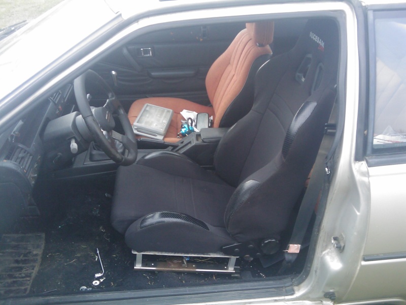

donc vu que personne ne veux dire comment il a fais pour mettre des baquets sur ca caisse, moi j'ai fais ca aujourd'hui
j'ai recuperé les glicieres d'origine et j'y ai bidouiller des morceaux d'etagere d'atelier
inconvenient :
j'ai mis le siege trop en arriere , ca fais que meme avancer a fond je suis limite
j'ai l'impression d'etre vachement haut
et la pate avant droite risque de se plier a force.
voila a vous maintenant!

pas fan de la patte avant droite :?

ta pas peur :heink:
soude toi un cadre qui se fixe sur les fixation de la caisse et aprés tu soude sur ton siége

ca y est, j'ai tordu mes pates de fixation manouche ^^
bien maintenant je fais la meme chose mais je double les pates
