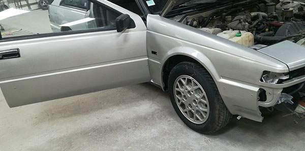

Je vais passer à la caisse mercredi prochain pour mes jantes pour des Atara.

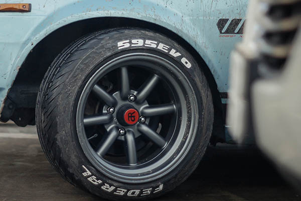

Je vais partir sur du 15*8 offset 0 (elle n'existe pas en 16*8 ou 15*7). J'espère que cela ne sera pas trop large à l'avant.
Si j'en crois cette photo, ça devrait aller
15x8 0 offset..tires-195-50-15
Je vois que les pneus sont en 50. Je peux passer en 50 aussi avec flanc tendus ? ou 55 avec flanc tendus ?

Le 8" ET0 à l'avant va ressortir un peu, il faudra y ajouter du carrossage pour que ça passe bien
Pour la largeur du pneu, je dirais 195x55 R15 tu seras plus proche du diamètre d'origine et ça sera un peu tendu

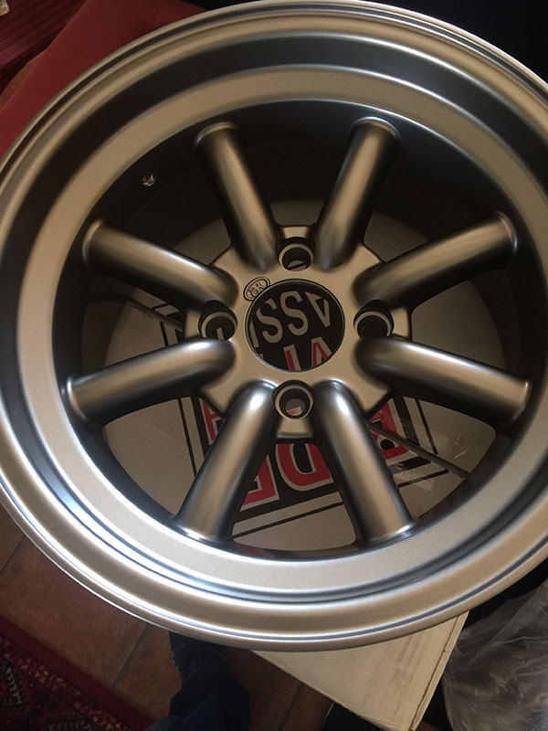

Réception du jour X4

Presser de monter les gommards ? :D

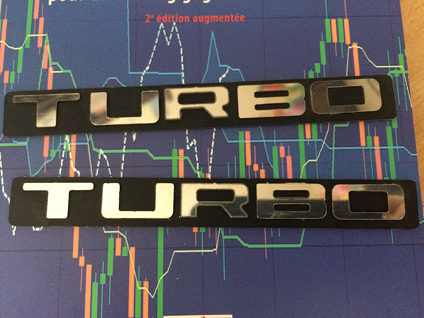

Aileron reçu avec les repro
Ils ne sont pas parfaits mais cela ira !
Yop29
Messages: 112
Enregistré le: Mer Nov 14, 2018 3:56 pm
Re: Silvia MK2 1988 - Y'a du taf ! Help
Messagepar toytoy » Jeu Mai 02, 2019 7:46 pm
Ça va ils ont l'air pas mal il manque juste de la résine par dessus non ?
