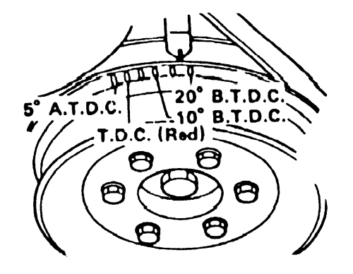

Messagepar Denrée » Jeu Avr 28, 2016 9:46 pm
Tu as une lampe strobo pour dire qu'elle est à 15 degré la ?
Il faut que tu sois sûr que tu ai bien l'arrivé et le retour d'essence au bon endroit. Moi je suis septique avec tes 3 bar la...
Tu a bien coupé la rampe d'origine pour ne plus passer par le régulateur d'origine?

Moi à 15° a la strombo je tourne pas rond... Obliger de caler à l'oreille pour un résultat convenable :-)
Re: Nissan Silvia S12 blanche de Mysato
Messagepar seb.racing » Sam Avr 30, 2016 10:13 am
toytoy a écrit:Moi à 15° a la strombo je tourne pas rond... Obliger de caler à l'oreille pour un résultat convenable :-)
tu suit la méthode de la rta? parce que la méthode est mauvaise, si tu respecte ça ne fonctionne pas correctement

Messagepar seb.racing » Sam Avr 30, 2016 11:46 am
pour l'allumage a la lampe strombo, il faut faire le réglage sans rien débrancher et ça va niquel

Messagepar Fhu » Sam Avr 30, 2016 1:45 pm
Tu as démonté le distributeur d'allumage?
Si oui as tu bien remis le distributeur en place avec point mort haut et repère du Corps du distributeur au bon endroit?
Ça me fait vraiment penser aux mêmes soucis que j'avais eu, doigt allumeur décalé d'un cran

D'après ce que j'entend y'a un problème de calage aussi. Faut vérifier que ton doigt d'allumeur soit au bon endroit quand t'es au PMH (t'as un repère sur la poulie de vilo). Et sinon vérifier si t'as pas une dent à la distribution (on sait jamais...). Ca sert à rien d'aller trifouiller côté essence si déjà t'es pas sur à 100% de tes calages moteurs et allumage.
Messagepar Mysato » Dim Mai 01, 2016 12:35 pm
GoSP a écrit:D'après ce que j'entend y'a un problème de calage aussi. Faut vérifier que ton doigt d'allumeur soit au bon endroit quand t'es au PMH (t'as un repère sur la poulie de vilo).
Bah des repères j'en ai cinq ou six, j'ai pris le premier dans le sens de rotation, et dans ce cas le doigt tombe sur le repère 2 de la photo de Denrée
Denrée a écrit:Image
Pour ce qui est du PMH, j'ai impression que le maximum de compression est presque au dernier repère de la poulie ; ça peut aidé et est ce que c'est ça un PMH? :??:
GoSP a écrit:Et sinon vérifier si t'as pas une dent à la distribution (on sait jamais...). Ca sert à rien d'aller trifouiller côté essence si déjà t'es pas sur à 100% de tes calages moteurs et allumage.
Une dent... et comment je sais ça? J'ai pas l'impression d'avoir de problème "mécanique" c'est ça qui est énervant, maintenant, comme tu dis "on sait jamais" ;)

Messagepar GoSP » Dim Mai 01, 2016 2:19 pm
Quand ton repère TDC est en face de la flèche. Tu es au PMH, c'est mécanique.
Quand tu es à ce niveau. Ton doigt d'allumeur doit être juste après le (1) et en direction du (3). Donc d'après ce que tu me dis ton allumage est mal calé si tu tombe au niveau du (2). Revérifie ça en t'aidant de la RTA.
Messagepar Mysato » Dim Mai 01, 2016 6:20 pm
GoSP a écrit:Quand ton repère TDC est en face de la flèche. Tu es au PMH, c'est mécanique.
Ah super, enfin je sais où est le PMH ;)
Pour te répondre, ça semble correspondre, maintenant il faut que je regarde la position du doigt.
Merci beaucoup pour toutes ces infos, je te tiens (vous tient) au courant! :jap:

Messagepar Mysato » Jeu Mai 05, 2016 6:26 pm
Salut tout l'monde!
J'espère que vous allez bien. Moi, ça va... ;)
Arnaud, j'ai suivi tes recommandations à la lettre (photos ci-dessous à l'appui) et tu avais raison, le doigt d'allumage n'était pas du tout au endroit.
Vérification de l’emplacement du doigt
Régler à la "vas-y que j'te pouse" histoire de placer le doigt vers l'emplacement où il aurait dû être
Et voilà le résultat
Bon, j'ai un p'tit problème de courroie, mais j'suis super content!!! :tchin:
Merci à tous, ça n'aurait pas été possible sans vous! :jap:
