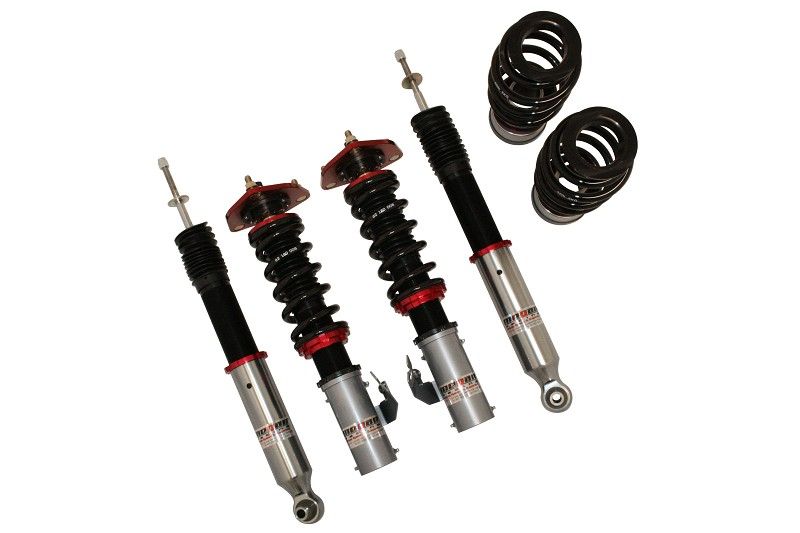

Re: JDM : Japanese Drift Machine ? S12-CA18DET
Messagepar kohshin » Lun Sep 23, 2013 8:23 pm
ils ont meme rien fabriquer du tout meme
il ont pris un avant d'S13 et un arriere de Z (enfin je crois)
http://www.ebay.com/itm/MEGAN-COILOVER-DAMPER-SUSPENSION-200SX-S12-SILVIA-/270793459293?pt=Motors_Car_Truck_Parts_Accessories&hash=item3f0c8c465d&vxp=mtr
Messagepar Fhu » Lun Sep 23, 2013 10:23 pm
Oui, c'est bien un avant S13 et un arrière Z31, il me semble...
