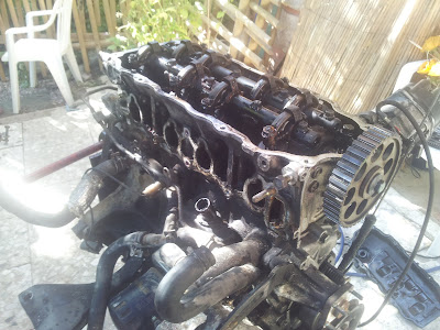

Messagepar pepere-du-13 » Ven Aoû 17, 2012 12:32 am
bonsoir a tous :sol:
Bon bah je crois avoir compris pourquoi le proprio de ma 12 l'a mise en casse ... Âmes sensibles s'abstenir post contenant des images choquantes à caractère mécanique :!:
Alors hier comme prévu on commence la journée par le décablage du bloc
Bon par contre j'ai fait mon vilain garçon j'ai pas pris trop de photo de l’opération :oops:
Voila en fin de journée après avoir fait les gros cochon le bloc est sorti et tourne broché ^^
Suite des événements cet après midi : déculassage !
Pour les plus sensibles c'est là qu'il va falloir vous accrocher ...
Premièrement j'en ai bien bavé pour tomber le collecteur je vous laisse admirer l’œuvre d'art... :evil:
Lui il m'a fait ban*** :rahh:
Enfin après plusieurs accès de rage et de folie meurtrières (passés sur les pu*ain de guêpes qui trainaient :chwal: ) l'ensemble turbo et collecteur est enlevé j'inspecte un peu et là bah le début du drame...
et un escargot un ! mais pas grave on continue .... :roll:
je tombe le collecteur d'admission tout se passe bien niquel puis j'en arrive a desserrer la culasse ....
jusque là pas de stress tout baigne mais après .... bonjour la macabre découverte :fear:
Le truc c'est que dans le genre des bad news c'est pas fini ...
surtout avec ceci...
Bilan de la journée :
Une culasse out
un bas moteur out
un turbo out
Jcrois qu'on est pas trop mal là ^^ :ddr555:
Cependant j'ai pu noter que la voiture était apparemment bien entretenue : distribution neuve ; embrayage de chez Nissan neuf , disques ar neuf et maitre cylindre neuf ce qui me laisse donc penser que le proprio avait fait ces réparations et qu'il est arrivé ce problème j'imagine fortement qu'il en a eu marre et l'a mise a la casse
bon bah si quelqu'un aurait quelque chose j'ai vu avec go sp il aurait une culasse , mon vilo est très légèrement marqué jvais l’emmener chez le rectifieur pour savoir ce qu'il en pense il devrait être facilement sauvable mais me faudrait un bas moteur mes chemises sont toutes hs :/ et bien sur un turbal
merci d'avance mes poulets ;)

Re: Pepere's S12 : mission Sauvetage!
Messagepar alundra » Ven Aoû 17, 2012 12:49 am
:shock:
Effectivement! Y a de quoi se tirer les cheveux.
Ah les joies de l'écrou de la mort! Bienvenue au club.
Sérieusement, le plus simple serait d'acheter un moteur complet tournant, tes joints ont du sécher, changer le bas moteur et réaléser pourquoi pas si tu as un bon plan.
Le fait d'acheter un moteur tournant, ben je vois le gain d'argent et de temps que tu peux passer sur les faisceaux, relais, intérieur et carroserie.
il y a aussi un vilo équilibré à saisir sur le boncoin http://www.leboncoin.fr/equipement_auto/217637200.htm
Allez courage, c'est simple de moins de vue tu es face à 2 choix: laisser tomber et prendre une base plus saine et garder celle-ci en donneuse d'organe ou aller jusqu'au bout!
Messagepar Yu@34 » Ven Aoû 17, 2012 3:03 am
Pour etre souvent au téléphone avec l'animal, je pense que la transformer en donneuse est meme pas envisageable.
Y avait pas Pat ou fifty qui avait un bloc de bluebird?
Courage mec, c'est que le début d'une longue histoire... Si tu as besoin d'aide, tu sais ou je suis le samedi ;)
Messagepar Blanco68 » Ven Aoû 17, 2012 9:20 am
ouah champion j'ai jamais vu un piston comme ça :?
Et pour le collecteur d'échappement j'ai fais la même hier pareil j'ai péter un plomb. :jap:
Pour ce qui est des truc HS turbo part sur une base neuve un kkk k14 se monte en place de l'origine et en neuf j'en ai trouver a 400€ chez ard ensuite culasse tu achètes celle de Gosp pour le bloc la pas trop de possibilité du réalèse supérieur et tu trouve des pistons pour ca18det forgés tu en as pour 450€ environ juste les pistons
Messagepar Denrée » Ven Aoû 17, 2012 9:49 am
Aille.... Au moins, ti sais ou t'en tenir maintenant.
Personnellement, si je me retrouve avec une S12 comme la tienne, vue le bloc, je swap direct.
Parce que les galères pour retrouver un moteur complet CA18ET... Ben je dit pas que yen a pas dans les cave du forum mais bon, c'est reprendre le projet a zero...
Quitte a refaire un moteur, au tant en choisir un qui a plus de potentiel et qui est bolt on...
