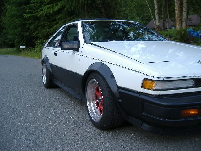

Les camber plate je vais les commander ça c sur. Mais c clair que j'ai peur que ça ne rentre toujours pas les roues suffisemment dans les ailes.
Je suis un peu hésitant à écarter les ailes, j'ai peur que ça casse la ligne de l'auto. Je serais plus pour des rajouts popés genre ça :
Mais j'ai peut'être une autre idée en fait. Rota fait des jantes qui ressemble comme 2 gouttes d'eau au Rewind, les RB. Et celle là on un ET de 35 (ou 40 je sais plus), donc impec ça rentrera la jantes comme il faut. Donc solution à étudier pour remplacer l'avant.
Seb-racing, c'est la gauche qu'il me faut (je dis ça de tête je suis pas aller vérifié).Mais c'est les 2 même non ? Si tu as, je suis preneur.
