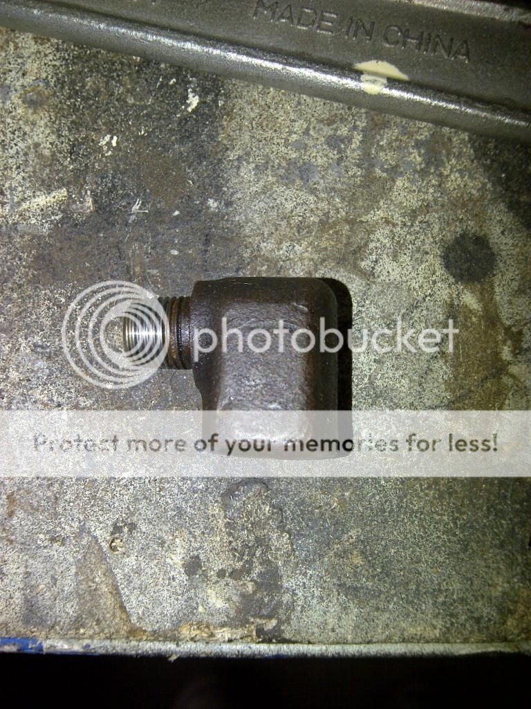

Voila une photo des deux durites d'eau que je viens de retrouver:
Commander ici: http://www.apexperformance.co.uk/catalog/product_info.php?cPath=120_451_130_135_361&products_id=1243&PHPSESSID=05e8023c358a497fd94e3845fc37332f
Donc 27,5 livres pièces, soit 55 livres sans les frais de port soit en euros, 65,5€
Elles ont déjà servie enfaite mais comme neuf. Je les fait 30€ plus frais de port si tu veux.
il te resterais a commander cette durite: http://www.apexperformance.co.uk/catalog/product_info.php?cPath=120_451_130_135_361&products_id=1241&PHPSESSID=05e8023c358a497fd94e3845fc37332f
Et trouvé ce coude a 90° de S13:
Tu le trouvera sur n'importe quel CA18DET, demande ici, il aura surement sa qui traine pour quelque euros: http://www.ard-works.fr/
Pour la baie moteur, white spirit + plein de chiffon + vieille brosse a dents et de la patience ;)
